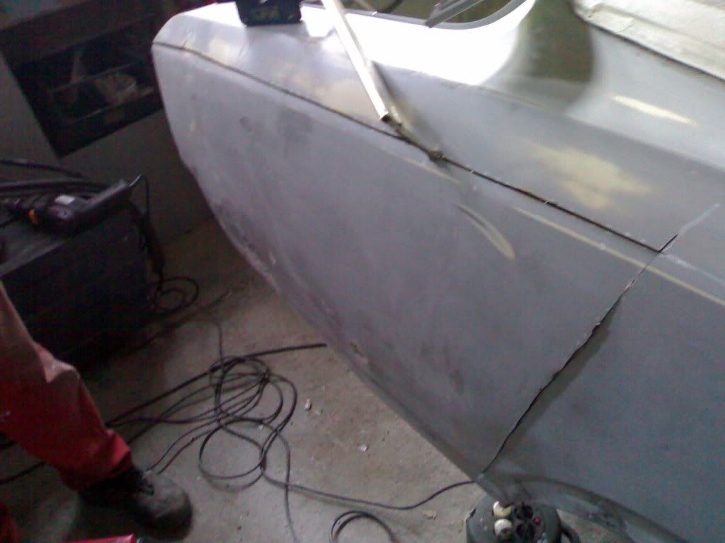

so, mal kurz nen blick warum i net auf der straße unterwegs bin
teil ist inzwischen wieder drin.
mal schauen ob der fass_benzin demnächst hier was wieder erkennt ;)
steht inzwischen kurz vor der füllerei

warum kam das teil denn raus? ist auf den fotos nicht so ganz ersichtlich...

hatte ganz schlimme zellulitis ;)
welche mit viiieel und digger spachtel überzogen war.
ich denk das sieht man aufm ersten bild schon ganz gut.
die kante zum endblech war quasi keine sondern nur noch ne kleine wölbung
stoßstangenkante gabs auch nicht mehr
der hatt mal einen tierischen treffer auf der seite.
hatt in dem moment leider nur mein handy bei der hand.
bessere bilder gibts von den schweißpunkten etc
übrigens: das bin leider nicht ich, sondern mein blechspezie
ihm schaue ich über de schulter und lerne schon mal fleißig 8-)
