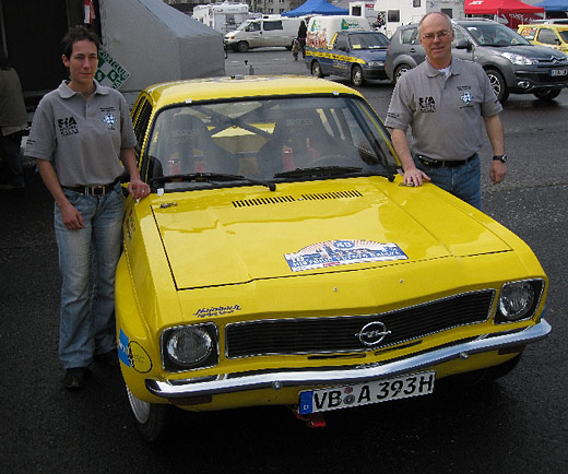

Kann einer was dazu sagen? Also was man da so alles sieht? Besonderheiten?
Hab Motorsporttechnisch keine Ahnung und von den Limo Karossen auch nciht.
Sind zum beispiel die Sitzbefestigungspunkte so Original bei der Commo Limo?
Was sagt die erhöhung am Getriebetunnel/Schalthebel über das Getriebe aus? Lässt sich spekulieren was das für eins ist? =o)

Moment mal... VB... da komm ich doch her, da wohne ich doch... =o)
Vogelsberg, wo's Vögeln gut geht... Woher kommt denn der gute?
